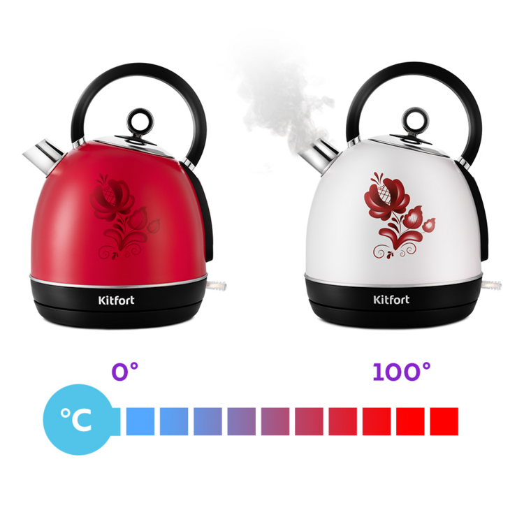

Gennadiy_Yerikov Опубликовано 26 Декабря, 2023 в 12:55 Поделиться Опубликовано 26 Декабря, 2023 в 12:55 Добрый день, уважаемые пользователи, вопрос в последнем абзаце, если Вам лень читать предысторию к нему. Мне 22 года, я заканчиваю гуманитарный вуз, планирую работать государственным служащим. Будучи школьником мне очень нравился школьный предмет "Химия", отчасти это заслуга педагога (я считаю, что учитель - это тот человек, от которого зависит проснётся ли в тебе стремление к знаниям), Татьяна Валентиновна, спасибо Вам большое за это. Я испытывал удовольствие от изучения закономерностей реагирования различных веществ (как сейчас помню, если углерод стоит на краю с пи связью, то он всегда превращался в углекислый газ в реакциях с марганцовкой), наблюдения за реакциями... Вы уж простите мой дилетанизм, к сожалению, связь с химией как явлением у меня прекратилась собственно после школы... Скоро новый год, в свойственной мне манере выбираю подарки за несколько дней до праздника... В голове созрела идея (я, кстати, не знаю, как такие идеи рождаются на пустом месте в моей голове): подарить человеку небольшую пластинку, на которой будет напечатано небольшое совместное фото, покрытое пленкой из термохромного порошка (ну знаете, как кружки-хамелеоны...). Человека, который поможет осуществить мне эту идею я не нашёл, поэтому решил сделать это сам. Примитивное понимание, как мне кажется, имеется: 1) найти пластинку; 2) нанести фотопечать; 3) покрыть термохромной краской. Однако ждать термохромный порошок с Китая времени нет, собственно вопрос: Как сделать термохромный порошок в бытовых условиях? p.s. Замечания по поводу реализации идеи приветствуются, только с таким тактом, чтобы я не разочаровался и не отошёл от этого дела. Буду признателен, если процесс будет описан крайне подробно, вплоть до получения отдельных свойств (температуры проявления и т.п.) Ссылка на комментарий

Вадим Вергун Опубликовано 27 Декабря, 2023 в 05:48 Поделиться Опубликовано 27 Декабря, 2023 в 05:48 В 26.12.2023 в 19:10, Arkadiy сказал: НИКАК! Гуманитарное образование -ЗЛО! Карьера госслужащего заканчивается в тюрьме! Это микрокапсулированная краска, при нагревании оболочка микрокапсулы плавится и появляется черная краска, находящаяся в середине микрокапсулы Показать Бывают обратимые термокраски. Ссылка на комментарий
Arkadiy Опубликовано 27 Декабря, 2023 в 08:59 Поделиться Опубликовано 27 Декабря, 2023 в 08:59 В 27.12.2023 в 05:48, Вадим Вергун сказал: Бывают обратимые термокраски. Показать Бывают,но это все не сделать на коленке из слюны и мочала Ссылка на комментарий
Вадим Вергун Опубликовано 27 Декабря, 2023 в 10:15 Поделиться Опубликовано 27 Декабря, 2023 в 10:15 В 27.12.2023 в 08:59, Arkadiy сказал: Бывают,но это все не сделать на коленке из слюны и мочала Показать Ну почему же. Самый простой и "яркий" вариант - йодид ртути. Переход из желтого в красный при 127С. Ссылка на комментарий
